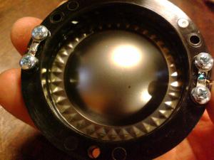

これはもしや・・・そう、ドライバーのダイヤフラムの異常である。
やはり酷使されてきたのかなぁと。
早速取り外し!
導通も問題なし。コイルが焼けた形跡もなくキレイなもの。念のため左右入替えてみたが、しかし結果は変わらず。ドライバー本体のギャップや錆など、くまなくチェックしたがこれまた美しい状態である意味感動した。でも音は汚いんだな。。(T_T)
ということで、知ったかぶり者にはこれ以上の原因究明は出来ず、おそらくボビンのゆがみによるギャップへの擦れ音という結論を捻り出した。

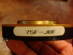

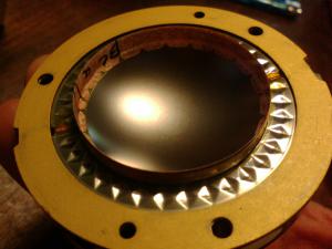

そして先ずはダイヤフラムを替える事に・・・しかーし純正品は高い!!
左右で5万前後する。ネットで3万台で売っているがそれでも高いと思ってしまう。
なにせこのSR4725Aはセットで10万を切る値段でゲットしたので、ダイヤフラムごときに金は掛けられないのであーる。
そこで真打登場!!
ラジアンであります。
以前行きつけのライブハウスのPA担当が「これは耳に刺さらなくて良いよぉ~」と言っていたのを思い出し早速ネットであら探し。
あったあった2個で1まん8せんえんなりぃー \(~o~)/セコーぃ
