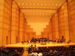

場所は、鎌倉芸術館です。
最初にクラシックのフルオケによるコンサートを大ホールで聴きました。着座位置はいつもの最前列中央席です。どの程度の音圧レベルとなるか。周波数特性はいかに。

次はジャズコンサートです。同じ鎌倉芸術館の小ホール。ここは、立ち見で前から5列目あたりの右サイドでした。
