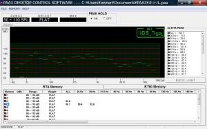

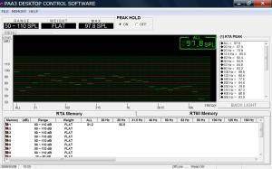

測定曲はオフ会で使ったホテルカルフォルニア/HELL FREEZES OVERです。全てプリ表示65で測定しました。
1)レスポンスタイム:35ms⇒103.7dB
2)レスポンスタイム:125ms⇒102.2dB
3)レスポンスタイム:250ms⇒100.6dB
2)レスポンスタイム:1000ms⇒97.6dB
◇設定により、約6dBも差が出てしまいます。どの辺りが良い線なのか。35msとすると誰でも100dBクラブになってしまいそうです。
オフ会の時の音量(プリ表示72)で測定してみました。なんと、110.7dB。これではでかく出過ぎてしまうようです。35msでは、瞬間的なピークも捉えて表示が高く出過ぎるようです。
◇上記から、PHONICがMID(中間)として推奨している250msを標準にしてはどうかと思います。

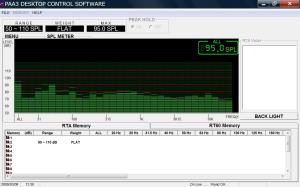

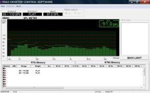

②周波数特性の測定
基本的には①と同じセッティングで、上記と同じレスポンスタイムだけが悩みどころです。
かつどんさん提案は、1000msでした。
音源はピンクノイズが良いようです。ホワイトノイズでは、高域により過ぎます。スイープ信号は測定結果にばらつきが多いようです。
1)レスポンスタイム:1000ms
2)レスポンスタイム:250ms
3)レスポンスタイム:125ms
2)レスポンスタイム:35ms
◇グラフは測定中にPrt Scrしたものです。かつどんさんが言うように、グラフが常時揺れていますので、1000msが測定誤差が少ないと思いました。1000msで賛成です。(グラフの上側に横線が入っているのがピーク値です。)
