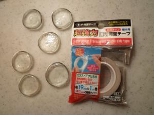

100均に行き確認すると、確かに以前に日記に書いたグラスマーブルは厚みが薄くて、機器によっては浮かすことが出来ないことがわかった。そしてこの対処としては、同じ100均でも大型のものが別パッケージであるので、これを使えば問題なく浮かすことが出来ることもわかった。比較してみると以下となる。左側が以前に紹介してしまったサイズ。右が別パッケージのものだ。上から見るとこのようになる。このサイズなら、ほとんどの機器が浮かせるはずだ。大型の方が性能的にも良いようだ。キャンディボックスに入ったようなものが大型品。
中間の両面テープは、以前の日記の通りの弾力のある両面テープが効果的だ。
そして、なぜこの弾力のある両面テープが良いのか少し見えてきたので補足しておくことにする。
①機器をグラスマーブルインシュレーター3点支持で浮かす。3点支持なので、ガタツキはない。略点接触なので、機器や土台部分での振動は逃げやすい構造となっている。
②中間部が弾力のある素材となっている。上下方向は厚みが少ないので、しっかりしているが、前後左右、回転方向(3点支持で出来る水平面)は少し力を加えただけでも動く。⇒振動が逃げる。
◆重力方向はしっかり固定して、他方向は逃げる構造が効果があるためだと推定している。
