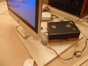

(1):無対策のBlu-rayドライブをボードに直接置いた状態
試聴結果
・<A>のCDPと比較して、音がボケる・滲む
・冒頭のチェロが空中から聞え、歌声も天井付近から聞える。ただし、コントラバスは沈み込む。
・この状態では比較にも値しない。(ベルウッドさんの主張どおり)
(2):(1)の状態から、Blu-rayドライブを木製の角材を下に敷きドライブの硬い部分で固定
試聴結果
・(1)と比較して、音のボケ・滲みが減る。CDPと比較するとレベルは低い。
・冒頭のチェロが空中から聞えるが、歌声の位置は下がり、コントラバスも沈み込む。
・この状態でもCDPとは比較にならない。(ベルウッドさんの主張どおり)
(3):(2)の状態から、Blu-rayドライブと木製の角材の間に100均ゲルを挟む
試聴結果
・音のボケ・滲みが激減し満足出来るレベルとなった。CDPよりは劣る。
・冒頭のチェロが腹の位置に下がる。歌声位置も、コントラバスもCDPと同じ位置となる。
・この状態でも聴ける。CDPと比較すると劣るが、かなり近づいた。
(4):(3)の状態から、ゲルをαゲルに変更
試聴結果
・(3)と比較して若干クリアとなる。滲みが減る感覚。
・定位は(3)と同等。定位が揺れる部分もある。
・(3)よりも良好。CDPと比較すると劣るが、近づいた。
(5):(4)の状態から、ぶれ防止のくさび追加(接地面はクッションテープでフロートした)
試聴結果
・音のクリアさは(4)と同等。
・定位が更に安定する。<A>のCDPと同等レベル。
・(4)よりも良好。CDPと比較するとやや劣るが、これで充分とも言える。
以上、置き方による音の追込みは以上で完了としました。どこまで追い込んでもメインのCDPを超えることはないだろうと思ったからです。長々と書きましたが、やったことは適当な台に乗せ、ゲルで浮かして、くさびでぶれ防止をしただけです。この設置方法は、自宅の全機器とも同じ要領でやっていることです。メインのCDPでは内部振動のアーシングも実施していますが、今回のBlu-rayドライブでは逆効果だったので不採用としました。
特記するとすれば、(1)(2)の結果から映像系の多機能プレーヤーは振動に特に弱いと言えると思いました。PCの外付けドライブゆえかもしれませんが、普通にポン置きで使用した場合のレベルが異常に低いです。この事象はベルウッドさんが体験されたことと同じだと思いました。
それにしても、ほんの少しの使いこなしでここまで激変するとは思いませんでした。全て手持ちの材料で実施しましたので消費した費用は以下です。
・土台用の花梨の木材・・・140円/個×4=560円
・ゲル・・・100均ゲルの場合:100円、 αゲル(20×20×5)の場合:150円×4=600円
・くさび・・・木材を三角断面に切ったもの:0円
したがって、最終的な対策仕様でもかかった費用は1000円程度です。
以上、「映像系の多機能プレーヤーでよきCD再生は可能か?」の問いに対して、PC用のブルーレイ・ドライブでCD再生をした結果です。
「そのまま使った場合は「NO」となり、そのレベルはとてもオーディオ用として耐えるものではなかった。ただし、ほんの少し手を入れることでオーディオ用のCDPと同等と言えるレベルとなった。」
