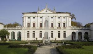

CDの解説によると、録音した場所はイタリアのパドヴァ郊外にあるヴィラ・マルチェッロという、森の中にハンティング用のロッジとして建設された建物とのことです。
