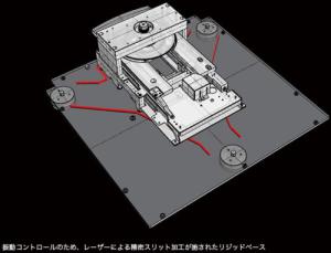

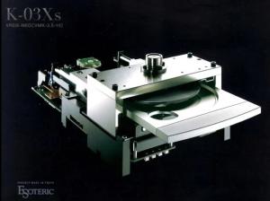

エソテリックはがっちりしたVRDSメカを採用している
そのメカを5mmの鉄板のシャシに固定し、3箇所のフットの部分に振動を伝達している

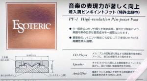

3箇所の足は鉄製のピンポイントフットで機器の外に振動伝達している
この構造で普通の木製のラックにポン置きでも鳴るのです。でも拙宅では鳴らない。何か理由があるはずです。

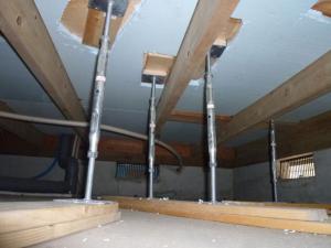

考えた結果は、自宅のCDPの置き場所がガチガチ過ぎることでした。CDPの下は、床上にコリアンボードの4枚重ね敷きで、その下は家の基礎までを鉄製の束で支えています。CDPのメカ~シャシ~フット~ボード~基礎がダイレクトです。一旦外部に逃がした振動が、またメカ部分まで戻ってきてしまったようです。だからCDPのケースにまで響いて回転音が大きくなってしまったのです。そして、うるさい音になり、定位も安定しない。
すべてがダイレクトなので振動の逃げる場所がなかったのですね。原因がわかれば対策は早いです。

    自分は電気やコンピューターはからっきしなのですが、機械的な振動は専門分野なんです。スパイクフットですが、重力方向に振動入力が入ったらリジッドですよね。スパイクは接点で回転フリーにして逃げをつくる事が狙いになりますが、構造体になってしまうと回転も出来ない、せめての効果はXYZ方向の振動を上下方向の振動に集約することでしょうか。
    自分のところは、この上下がガチガチだったのでスパイクフットとの相性が悪かったです。ですが、αゲルでフローティングしたことでスパイク部の回転が容易になるので、ここからも振動を逃がすことが出来るようになります。なので、スパイク使いは動きやすくすることが有効なんです。
