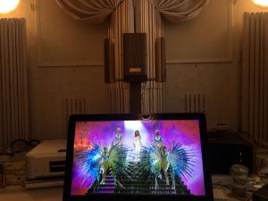

4、シアター使用での試聴結果
オーディオ用システムに、外付けBlu-rayプレーヤー⇒PCモニター⇒DDコンバーター⇒DACへ入力で試聴した。
Ⅵ)ライブ イン ラスベガス/セリーヌ・ディオン
・切れのよい音に魅了される
・映像があるせいか、低音の量感も気にならない
・臨場感あふれて、ずっと観ていたい気分になる
Ⅶ)魔笛/ロイヤル・オペラ2003
・オペラのオーケストラ演奏は低音不足が気になった
Ⅷ)映画のセリフ
・鮮度が高く密度の高い声がセンターから出るので、最適と思えた
