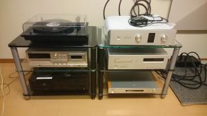

    ちなみに装置一覧です。
    プレーヤー:TD295MK4-PB(トーレンス)
    カートリッジ:audio-technica製/MM型/AT-95E(標準装備)
    フォノイコライザー:MM-001(ト-レンス)
    フォノイコライザは、カセットデッキに装備された、オマケのフォノイコもあるので、今度試してみようと思います。
    カートリッジは、昔使っていた、ソニーの高出力型MCカートリッジ(増幅不要で、MMでポジションで可能)もあるので、試してみます。
