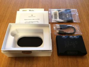

雨の中、ビックカメラに自転車で赴いて買ってきたのが、こちらのMojoである。

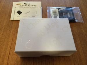

相変わらず高級感と無縁のパッケージに、初回購入特典の短い光ケーブルが付いている。AKシリーズなど、光出力のあるDAPを持っている人には嬉しいオマケだろう。
箱から出したのがこちら。
Mojo本体の他には、ほとんど何も入っていない。短いUSBケーブル1本しか付いていないのだ。ザ・シンプル。

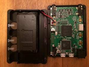

ちなみに、興味があったのでMojoの中身を開けてみた。
こんな感じである。

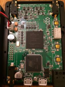

極めて小さな基盤に高密度に部品が集積されている。
中央に位置するのはもちろんFPGAである。左側と上側に左右独立のパルスアレイDACが置かれている。Hugoと同じ4エレメントのタイプである。
上の方には、IV変換と出力段が一体化したアンプ部があり、片チャンネル6パラのトランジスタが配置されている。
スペースの都合でHugoよりも遥かに小さな表面実装タイプの小出力トランジスタが使用されており、Hugoと同等の出力を得るために倍の数のトランジスタが実装されている。
Mojoの中身を見て思うことだが、少なくともDAC部分に関しては、Hugoと完全に同一の構成であり、全体としては電源と出力段が異なるだけである。

    中を開けてみましたが、ビックリされましたか?実は、買った製品は残らず開けてみています。と言っても、壊してしまうと悲しいですので、無理には開けないですが・・・。
    Mojoは、ネジ止めを外せは簡単に2つに割れるので良かったです。ちなみに、Hugoの場合は、ネジを外すと底面が取れるのですが、基盤の表を拝むには、幾つかの部品をハンダゴテで外す必要があります。怖くてやってませんが。
