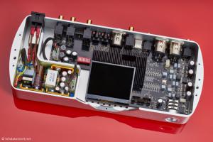

このレビューで一つ良い点は、初めてDaveの中身が公開されていることである。(レビューのPart2を参照)
オリジナルサイトでは、かなり大きなサイズの写真も見ることができるので、興味のある方は是非。
私の感想だが、「これで160万円か!」という複雑な気持ちである。
電源はスイッチングで、トランスはマッチ箱のように小さい。使われているコンデンサも、日本ケミコンの汎用アルミ電解である。
肝心のFPGAはヒートシンクに覆われているので見ることが出来ない。Daveでは、これまでのChord製品と異なり中身を見せないデザインを採用しているが、それも納得である。肝心のFPGAが見えないので、中身をガラス越しに見せても面白くないわけだ。
DAC部には、20個のフリップフロップICがずらりと並べられていて壮観。後段のアンプ部には見慣れない四角い水色のフィルムコンデンサが使われている。トランジスタは、パッと見ではHugoと同様のものが使われているようである。
私が中身を見て複雑な気持ちになったのは、「Robert Wattsの思想を体現したシンプルに凝縮された中身だな」と感心する気持ちと、「部品の原価だけで考えたら10万円も行かないかもな」という少し残念に思う気持ちの両方がこみ上げたからである。
Daveの設計者であるRobert Wattsは常々、「部品の数を可能な限り減らすことで音質が向上する」「部品の数が減ることで、ハンダを含めて全ての部品を試聴することができる」と言っているので、どの部品も選びぬかれたものであろうことは間違いない。
そして、このDaveには、Robert Wattsが9ヶ月かけて拡張した16万4000タップのデジタルフィルターと、3ヶ月かけて改良した前代未聞の性能を誇るノイズシェイパー、などなどが搭載されているわけだから、ハードウェアとしての価値よりも、ソフトウェア的な価値の方が高いはずである。
しかし、ソフトを軽視しがちな日本人の性であろうか、「もうちょっと豪華な部品がズラッと並んでいても良いんじゃないの?」とついつい思ってしまうのであった。
