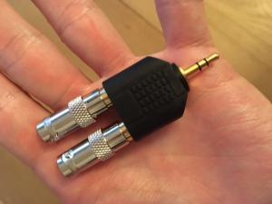

今日必要なのは、2つのBNC端子を1つの3.5mmプラグに変換するアダプターである。
もちろん、そんなマニアックな商品はこの世に存在しない。が、ようは、複数の変換アダプターを組み合わせればよいのである。
というわけで、買ってきたのがこれである。

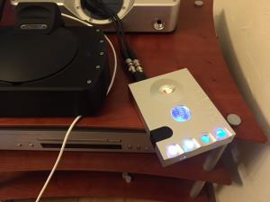

早速Blu2をHugo2に接続する。さしずめ、BluHugoである。
ケーブルの取り回しの関係で、ラックからはみ出してしまっている。
さてBluHugoの音はどんな音か・・・
オリジナルと大きく変わるのは空気感だろうか。
聴き比べると、オリジナルは、楽器と楽器の間がスカスカで平面的な感じがする。
BluHugoの場合、Hugo2の良いところはそのままに、エア感、つまり、サウンドステージや、音の立体感が増すようだ。
それでは・・・と、今度はDaveと聴き比べる。
BluDaveではなく素のDaveである。
140万円+27万円のBluHugoと、150万円のDaveではどちらが上だろうか。
原理的には、デジタルフィルターの性能はBluHugoが勝っており、ノイズシェイパーやアナログ段を含むDAC部分についてはDaveが勝っている。
比べると、勝敗は明らかである。
どう聴いても、素のDaveのほうが良い。
Daveの方が分解能が高くニュアンスに富んでおり、レンジが広く、スケールが大きく、よりダイナミックである。
BluHugoも悪くないが、定位感でわずかに勝るかな?ぐらいで、やはりDaveには遠く及ばない。
以前の記事で、Daveが300点なら、Hugo2は200点と書いたが、それで行くと、BluDaveが360点、BluHugoが240点ぐらいに感じる。

    私のプラグの写真を見ていただくとわかるのですが、ホットが2つ、コールドが1つのステレオプラグになっています。ですので、1つのプラグで、左右両方のBNCを受けることができるわけです。

    なるほど、ステレオプラグなので左右セパレートして1端子に出力できるわけですね。
    Hugo2の3.5mデジタル入力もこれをセパレートとして受け入れるということですね。
