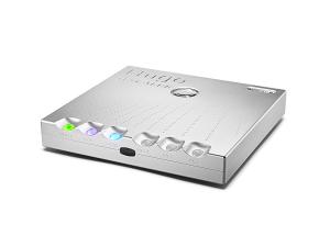

100万タップを多くのユーザーへ! Chordのアップサンプラー、Hugo M-Scaler登場
2018年07月22日
昨日行われたロンドンCanJamイベントで、またもや大ヒットを予感させる新製品がChordから発表された。
その名もHugo M-Scalerである。
昨年発売されたフラッグシップCDトランスポートに搭載されたM-Scalerを単独で製品化したものだ。
M-Scalerについては私の過去の日記に詳しく書いたのでここでは割愛する。
簡単に言えば、「理論上、原音を完全に再現する」という夢のモジュールである。
それが搭載されたCDトランスポート、Blu2であるが、お値段は150万円と高嶺の花であった。
私もBlu2を聴いて以来、ずっと単品のM-Scalerを心待ちにしていたが、今回それが実現したわけである。
今回、気になるお値段は・・・!?
なんと3945ポンド、つまり、日本円に換算すると51万円、元のBlu2の半額以下である。
素晴らしい!
そして、このHugo M-Scalerであるが、元のBlu2には無い多くの特徴を持っている。
①外部電源使用可能
Blu2の場合は、通常の3Pインレットであったが、このHugo M-Scalerは15VのDC入力で駆動可能であり、外部電源を使用することができる。
ということは、バッテリー駆動もできるということだ。
実際、設計者のRobert Wattsは、このHugo M-Scalerをバッテリー駆動し、飛行機に乗る際に使用しているとのこと。
バッテリー駆動することでグラウンドループを完全に断ち切ることができるのは音質上大きな利点である。
②光学入力可能
Blu2の場合はUSB入力しか無かったが、Hugo M-Scalerは光学入力を持っている。
光学入力を使用することで、入力側のノイズを完全に遮断し、グラウンドループを完全に断ち切ることができるため、これも音質上大きな利点となる。
③デジタルボリューム搭載
Blu2の場合は最大ボリュームでしか出力できなかったが、このHugo M-Scalerはデジタルボリュームを搭載している・・・らしい。
まだ設計者からの公式な説明が無いため確定ではないのだが、今後Chordが発売するデジタルパワーアンプと直結し、デジタルプリとして使用できるようだ。
・・・というわけで、Blu2発売時にユーザーが要望したことが全て盛り込まれた上で、値段も半額になっている。

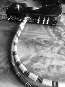

Blu2については、グラウンドループによる音質劣化を嫌うユーザーが、BNCケーブルにフェライトを大量に装着するという事件(?)が起きていたが、バッテリー駆動すればそれも無くなるわけだ。
(下記は、上記を受けて企画された製品。フェライトがびっしり装着されている)
それにしても、最近のChordの製品企画、開発能力はずば抜けていると感じる。
まず、他社では絶対に手に入らない独自の魅力を打ち出した上で、決して安くは無いのだが、内容を考えると安いと言わざるを得ない絶妙な価格を設定してくる。
このHugo M-Scalerも、単品で2万円~4万円もするFPGAを搭載してこの価格であることを考えると、非常にお買い得と言えるだろう。
おそらく、Mojoの時と同様、大量購入を前提にして、他社では真似のできない大幅な割引を受けているのだろう・・・。
またまた大ヒット商品となる予感だ。
私もぜひ購入しようと思っている。

    それにしてもフェライト武装したBNCケーブルは驚きです。
    私は純正からSAECがLightHouseブランドで販売している業務向けテイストのケーブルに交換し、2本にアマルメットをそれぞれ通して聴いています。
    純正でも全く問題ないのですが、さらに雑味が取れスッキリした印象です。

    BNCケーブルの件は個人的には複雑な気持ちです。私は昔ケーブル病になったことがあるので、今はケーブルについてはあまり考えないようにしています。
    Hugo M-Scalerでは、「Hugo M-Scalerの場合は、フェライトをつけるとかえって音が悪くなる。何もしないほうが良い」と設計者が言っているので、それを信じることにします。
