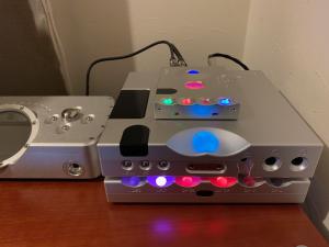

2018年12月に発売となったばかりのChordのHugo TT2を代理店、および、Skyela様からお借りすることができた。
Hugo2 TT2は、ベストセラーのモバイルDAC、Hugo2のデスクトップバージョンである。
以前、Hugo TTというモデルがあり、これは、モバイルDACである初代Hugoをほぼそのまま大きな筐体に収めたものであった。
オリジナルHugoと中身がそれほど変わらないのに値段が2倍以上したため、あまり人気にならなかったように思う。
しかし、今回のTT2は違う。
まずChordの売りであるデジタル処理の処理量をHugo2から2倍以上に向上させ、さらに、出力段を大幅改良することで、シングルエンドで7.3W、バランスで18Wという驚異的な高出力を確保している。
DACであるのに、アンプ並みの高出力を持つ、世界唯一にして無二のDACと言えよう。
DACにここまでの出力を持たせた目的は、もちろんあらゆるモンスターヘッドフォンを鳴らしきることである。
と同時に、今後発売されるデジタルパワーアンプの試金石でもあり、高能率なスピーカーを直接駆動することも念頭に置いているそうである。
設計者のコメントによれば、大型のフロアモニタースピーカーであるB&Wの803 D3を何の問題も無く駆動するとのことで、それを聞くと試してみたくなるのがオーディオマニアだろう。
起動すると、ディスプレイに「CHG」と表示され、やや時間を置いてからイルミネーションLEDが7色に変化する。
設計者によると、CHGと出ている2、3秒がスーパーコンデンサへの充電時間、イルミネーションがクルクルと変化する10秒ほどがデジタルサーボの起動時間とのことである。
最後にリレーの入るカチッという音がすれば、もう音楽を聴くことができる。

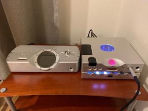

兄弟機であるHugo2と比べるとどうだろう。
Hugo2に繋ぎ変えると、正直、あまりの音質差に驚く。
単体で聴くとクリアでダイナミック、かつ広大なサウンドステージを誇るHugo2も、TT2の前では霞んで聴こえる。
サウンドステージが一気に狭まり、音のキレが失われ、全体的にモヤっとした感じに聴こえてしまう。
TT2はHugo2の倍以上高額だが、その価格に見合う違いはあると言えるのではないか。
では、より上級機であるDaveと比べるとどうか。
TT2からDaveに繋ぎ変えると、気持ちがホッとする。
迫力あるTT2の音に圧倒され、いつの間にか緊張していた自分に気づく。
思わず踊りだしたくなるようなTT2の音に比べて、Daveの音はナチュラルで、音が濃く、厚みがあり、ニュアンス豊かで、よりニュートラルだ。
Daveと比べてしまうと、TT2の音は、少し乱暴で薄口に感じる。
しかし、TT2が全面的に負けているかと言えばそうでもない。
TT2のスピード感はDaveには無いものだし、サウンドステージの大きさ、スケール感ではTT2もDaveに引けを取らない。
TT2のスケール感の大きさはChordのDACでも随一と言えるだろう。

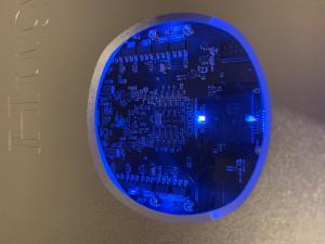

なお、このTT2は借り物であるので分解はできないが、製品の上面に付いているガラス窓が大きいため、心臓部であるパルスアレイDACや出力段を見ることができる。
窓から確認する限り、パルスアレイDACの構成はHugo2と同一である。
片チャネル当たり10個のエレメント数で、これはmojoの4個よりは多いが、Daveの20個よりは少ない。
大きな違いは、出力段である。
Hugo2は、フェアチャイルド社の2N2222と2N2907というバイポーラトランジスタを片チャネルあたり合計3個使用していた。
TT2は、ZXTP19、ZXTN19というバイポーラトランジスタを片チャネルあたり合計6個使用している。
トランジスタを変更し、かつ、数を倍に増やしたのは、出力を増やすためだろう。
なお、オペアンプはTI社のOPA2209が片チャネルあたり2個使用されている。
OPA2209はChordのDACでは定番のオペアンプで、Dave以外は全てこのオペアンプを使用している。(DaveはLME49990)
