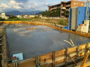

音楽室 コンクリート基礎と床の間のゴム案は却下
2017年09月19日
当初このコンクリート基礎の上に防湿、断熱も兼ねてゴムシートが敷かれる予定でした。
ところが地元のベテランオーディオ仲間から経験上オーディオ関連へのゴムだけはやめなさい。

結局ゴムなんていうのは、2Fやマンションでの階下への歩行 運動、オーディオら床振動を遮音したいくらいの意味合いしかなく、音楽室では音質的効能はむしろマイナスのようだ。
山本先生から紹介いただいたオーディオチューン材のサーロジック社の推奨床下はB&W社のマトリクス構造を連想させる下記でしたので、これでいきます。
