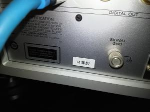

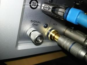

平蔵のSACDプレーヤー、DAC裏
本体のアース端子につきましてはこのような仕様のため、環境によっては接地
アースが必要になることと等も考慮して設定しているものです。
もし、他の機器も含めて接地アースに落とす場合弊社製品に関しましては別途
アース線をご用意いただき、シャーシのアース端子を接地アースに落としていた
だければよろしいかと存じます。
