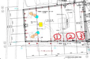

1、建築について
・壁及び天井の形状は問題ない
・天井及び壁の仕上げ材(シナ合板)は孔開きとしない(吸音の必要なし)
・床仕様(合板フローリング+合板24mm+ウレタン充填)は問題ない

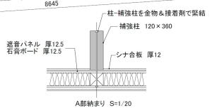

・壁の強度について、低音のビビリ対策として補強することが望ましい

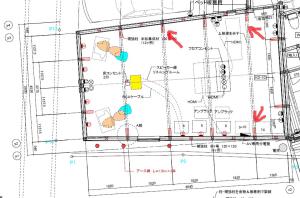

方法として、柱の内側に柱120×360 を抱かせる。
(赤矢印で示した柱に梁相当のさらに柱?を連結)
連結方法
(要は壁をたわませない、振動させない、共鳴しにくくさせる)
(この方法間違いないか、サーロジック社村田社長にもご確認ください。)

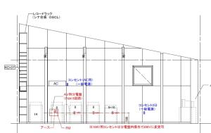

(前後壁、とりわけ後壁は高さが高くなる分、表面積が増して強度が落ちる→緑色部分にも梁相当の柱での補強が必要ではないか?
後壁の青い部分の梁柱もレコード棚の立て板として機能して無駄にはならない)

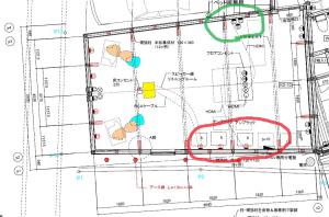

コンセント位置
緑で囲った部分らの黒い○が家庭用共通分電盤からの一般電灯線。
赤く囲った部分らの赤い○がオーディオ専用分電盤からのオーディオ専用電灯線。

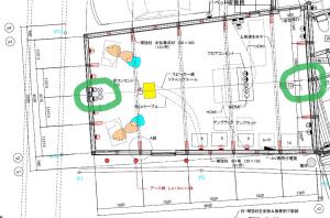

(スピーカー背後にオーディオ機器を置く可能性はないので、西側のスピーカー裏にはオーディオ用電灯線は不要)
①にはコンセント2口×4の8口 ②、③には2口×2の4口
コンセントとは別に引き入れたアース線を端子として各セクションに1カ所づつ壁アース端子を。
スピーカー付近の床コンセントにも同じく床アース端子が必要に思います。
出水電器島元社長さんにもご確認いただければ幸いです。

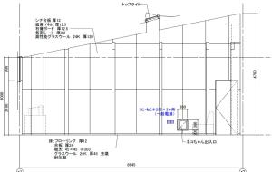

上記1,2,3セクションの補強梁柱には相互のラック間の機器のケーブルを通せる5センチ口径穴をラックの高さ30センチ 60センチ高さの壁際あたりに上下二カ所に開けていただきたい。
・天井の強度について、仕上げを野縁で支持するより、梁材を利用して緊結が望ましい
・天井の仕上げについては30×40 の木材を開き10mm程度に張る方向で進める

  1. こんにちは。究極のオーディオルームの設計 すごいですね。

  7. X1おやじさん、書き忘れました。部屋の高さは1枚目の写真をクリックされるとわかります。
    by平蔵 at2017-09-28 13:40
