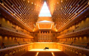

この天井構造そのものが東京オペラシティーのそれを参考というか、サーロジック社の拡散板相当になるそうです。

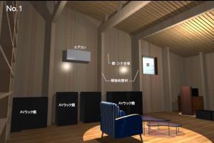

変更部分の1はエアコン位置です。
当初案ではオーディオラックの上のままでした。これはオーディオラックが反対側に設置する当初案のままの延長でした。
これではエアコンの洗浄なり掃除なりしにくい、自動掃除フィルタータイプを買うにしても、集めたゴミはいつか回収しなければなりません。
年1回くらいの冷却フィンの洗浄もしたいです。
そこで反対側にしました。
こちら側に自転車のローラーを置いて室内トレーニングをするので冷風が当たって具合が良さそうです。

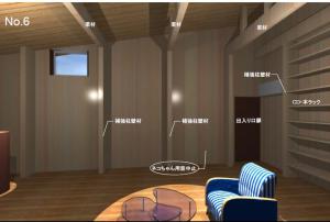

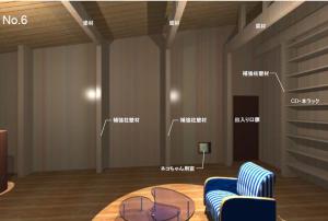

もう一つはネコちゃん専用窓をなくして左右対称位置に窓を付けました。
ネコどおしの接触はネコエイズの感染の元ということで、感染防止から自由に外に出られないようにしました。
左右対称位置に窓で、換気にも良さそうです。

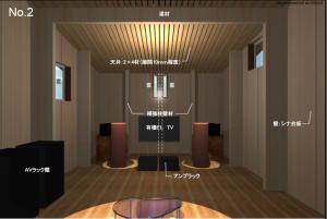

悩みどころはリスポジから正面の前壁のセンターを補強するかどうかです。
すぐには映像を入れる予定がないですが、いずれ映像を入れたときにセンターにはみ出た梁柱補強は邪魔になるのではと・・・
壁内の柱と柱の間の横補強は、サーロジック社と設計士さんで検討していただいていますが、B&W社のマトリクス構造のような井形方式に横にも柱が渡されるのではと想像しています。
耐震強度は基準の30倍を超えそうで、もはや要塞そのものになってきました(^_^;)
