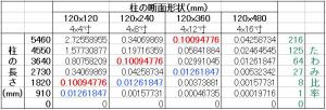

以下村田社長の考察です。
柱構造をどうすれば良いのか、これはすべて計算で出ます。
部屋を狭くしない上記デザインであれば4寸の追加柱に左右から4寸の柱を抱かせる方法しか考えられません。
もともとの4寸1本に比べるとその振動強度は、
●左右に柱を抱かせた12寸x4寸の柱 : 3倍 ・・・ <1>
●奥行方向に積み重ねた4寸x12寸 : 27倍 ・・・ <2>
上記ご提案の柱1本分部屋を狭くする方法は、
●すべての柱を4寸x 8寸 : 8倍 ・・・ <3>
3倍、27倍、8倍がミスなくオーディオルームを作るために必要な柱強度に比較してどの程度のレベルなのかを下記の表と比較すると、
各柱サイズの下の青文字に相当する柱の長さであれば振動に対する強度合格。赤文字相当は危険サイズに入りかけです。
<1>の柱は2700mmが界値、<2>の柱は5460mmが限界値、<3>の柱は3640mmが限界値です。
棟上げ前であれば外側に8寸太らせる方法で確認申請のやり直しをお勧めしますが、どれを選ぶかは平蔵さんの決断ですね。
