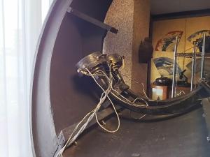

WE 15B+WE555×2+WE31ホーン+WE594+ELTUS 4181×2
WE31A ホーン+WE594をツイーターとして使用。
見事なトーンバランス。
WE594をツイーターとしてまるで同軸スピーカーのように使う例はWestern Electricオリジナルにはないものの、594は同じ2インチドライバーでありながら10KHzからハイ落ちするJBL375以上の20KHzまで伸びている。
594ジュラルミンダイヤフラムも相まって現代レベルでもレンジ感に不足なし。
そんなわけでうちもJBL375の磁気回路をそのまま利用して、オリジナルダイヤフラムのアルミから594と同じウエスタンラボ製のジュラルミン製に換装してあります。
チリチリしてエナジー感が少ないWE597ボストウィックツイーターの組み合わせよりはるかに好みというか、555ダブルとのバランスが取れています。

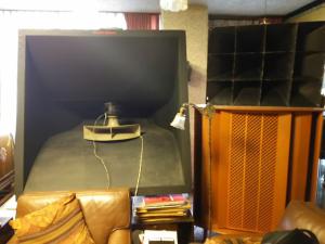

左側:WE15Bホーン{1928}+WE555×2+エルタス4181×2
右側:エルタスフロントホーンにおそらくエルタス4181×2、上はWE24-AホーンにWE594。
この46センチウーハーのWestern Electric TA-4181のレプリカのELTUS TA-4181は現用でうちでも四半世紀聞き続けています。
フィクスドエッジと軽く堅いホーレー社のコーン紙も相まって、アンプの制動力に依存せずにダンピングの確かな弾む低音が得られますね。

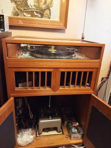

プレーヤー、アンプ類
リレック(LYREC)検聴用プレーヤー
ノイマン・カッターレース用モーター
歯車のような膨大な極数を備えた強力な多極低回転シンクロナス・モーター電源の周波数が50Hzだと、78回転で77極,33 1/3回転だと,180極、言い換えるとストロボの数だけ極力がある。
EMT RF297 トーンアーム+オルトフォン初期型MCカートリッジ、Neumann DZTカートリッジとアーム(NeumanのカッターLP、SP検聴用)
