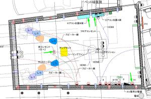

右下が電柱設置場所です。
このように電柱上の変圧器から最短距離でオーディオ用壁コンセントへとレイアウトしました。
引き込み線がアンテナとなってラジオ~各種電磁波を拾いにくくする工夫です。

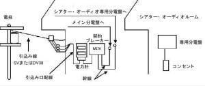

これが通常のマイ電柱回路図です。
これがまずは一般電灯線とオーディオ専用電灯線のそれぞれの分電盤は他のご家庭らと共通利用変圧器に接続。
マイ電柱が出来た時点で、オーディオ専用分電盤のみをそれに接続すれば完全分離となるからです。
マイ電柱ユーザーの中でもかなりレアなオーディオ専用のみになりそうです。
自分も勘違いしていたのですが、1軒に電灯線は1回路(したがって電気メーターは1軒に1個)と法令が決められて、オーディオのために1軒に2回路(変圧器別)は引けないのだそうです。
これが結果的に2回路(電気メーターもオーディオ用に別)引けてしまうことになります。
これで他のご家庭の電源ノイズのみならず、自宅のオーディオ製品以外の電気製品とは完全に変圧器から別になって電源ノイズが回り込みません。
