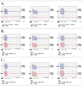

弊社バイワイヤーアダプターなどは出来るだけ純粋なバイワイヤーに近い形にして、逆起電力の影響を排除するものですが、実際の逆起電力の影響のを計測したデータがこちらです。

  1. バイワイヤーアダプターBWA-4の仕組みを確認しましたが、むしろ、劣化版ジャンパーだとしかおもえません。。
    バイアンプは低域、高域を別々に駆動するので音質が良いのはうなづけますが、バイワイヤーは導体容量が2倍になる程度の向上しk望めないかと思います。
    bypharoah at2017-11-06 16:01

    バイワイヤアダプタの効果を示すグラフはケーブル長など条件が書かれておらず、少々疑問ではあります。このグラフならバイワイヤアダプタで十分に見えてしまいますが。
