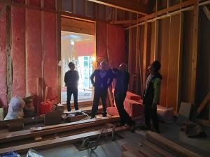

のちの音響パネルらのサーロジック社村田社長、出水電器島元社長、設計士さん、施工建設会社責任者の方と部屋の筐体構造とオーディオ用電気配線の現場打ち合わせでした。
プロ通しの会話を頼もしく聴きながら、施主からの意見もでした。

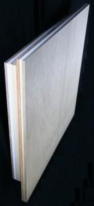

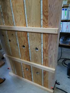

これは開発中の音響パネルの試作品です。納品完成商品は仕上げをよくされるそうです。
アンプの試作あれこれのバラック品みたいなものでしょうか。
とあるマスタリング&レコーディング音響スタジオからの依頼で、測定すると80 Hzあたりに強いブーミングが発生して、ソフト製作に支障が出来ているので対策と。
そこでこの80 Hz周辺部だけを吸音するパネルを特注仕様で作られています。
3日ほとんど寝ないで開発しているとか。
電気的イコライザーで80Hzを減らしても、ブーミングがなくなるわけではありません。
癌になったとして、痛いからと鎮痛剤で済ますのが電気的補正とすると、かような吸音でのアコースティックそのものの補正は、癌細胞をのものを取り除く根治療法のようです。
アキュフェーズ社の最新グラフィックイコライザーでも、前モデルのマイク自動フラット調整では、スピーカーの個性まで殺した不自然な音になってしまったと、ナチュラル補正の控え目な調整になりましたね。
電気補正とアコースティック領域からのサーロジック社のルームチューンは全く別個のものですね。

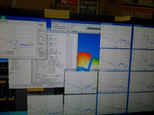

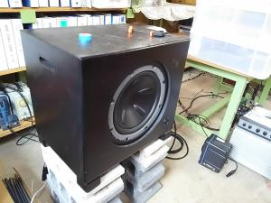

開発方法は試作してはこの500 Hzあたりまでのスピーカーからホワイトノイズを鳴らしてこの前に上記音響パネルを置きます。
そうして音響パネル裏に穴を開けて、マイク?振動ピックアップを取り付けて吸音?特性を測定します。

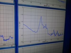

これがその測定された各種試作パネルの吸音特性です。
最後のパネル測定ではまさに80Hzの吸音特性に迫る直前で、この後完成されたそうです。

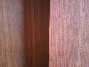

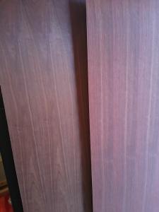

今回訪れた主目的はこの音楽室に用いる予定のブビンガ材を表面とした内壁材サンプルの音響性能を測定して決めることでした。
こうした合板をベースにして前壁らの高剛性壁部分、ミッドバス吸音部分(左右壁の一部)、ローバス吸音部分(天井と後壁)の性能差を出す内壁作りです。
必要に応じて石膏ボードや他の合板ら別部材とこのような接合合板が上記測定で作られます。
残念ながら合板のブビンガ部分は0.3mmしかなく、中高域以上を吸音する合板の多くを占める裏材のラワン材の特性だったそうです。
表材が3mmある村田さん推奨の松系合板に変更しました。
