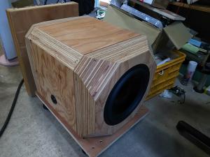

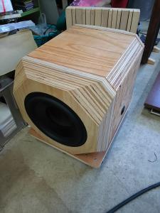

写真はサーロジック社で試作中のサブウーハーです。
モニターオーディオ 小型2ウェイのPL100と合わせて20 Hzまで周波数特性のみならず、位相特性もフラットになることを狙ったものだそうです。
前後にウーハーが取り付けて同相で動くので、振動はキャンセルされるようです。
10センチに及ぶ板厚の筐体は凄いですね。

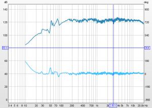

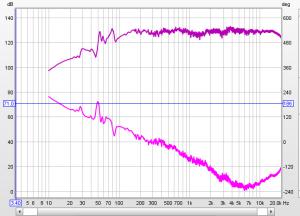

サーロジック社で計測したPL100スピーカーのロー方向への位相特性です。
上は周波数特性、下が位相特性で、ある周波数から下にかけて位相が回り出しているのがわかります。
これをPCソフトとこちらの機器を用いて、ローの回っていた位相をフラットにしたグラフです。

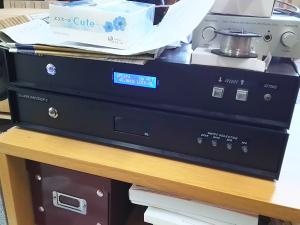

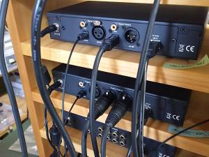

再生装置はすべてデジタルです。

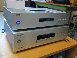

トランスポート
位相イコライザー
DAC

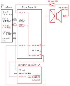

これらの接続のブロックダイヤグラムです。
詳しくは表らを引用したサーロジック社のblogにあります。
