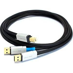

結論的にはこれに数万も出すかどうかの前に、現用の不可欠としているアコースティックリバイブの二股USBケーブルを利用します。
これにアマチュア無線のスイッチング電源ではない、Π型フィルター電圧可変安定化電源や、電源導通オンリーの側に遊んでいる自動車用バッテリーのDC12VからDC5Vにドロップダウンして接続する方を先に行います。

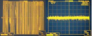

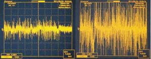

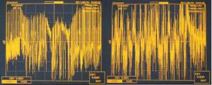

なお、こちらは下記レスで教えていただいたPC-USB電源のノイズです。
オーディオ的には驚くべき品質の悪さです。以下に写真を掲載いたします。プローブは1:1で、縦軸は2mV/Div、横軸は100mS/Divです。5種類のPCで計り、左上がMACbookで、右下のものがフィデリックス製のACアダプタですが、この電圧はほぼオシロスコープの残留ノイズ相当なので、この1000分の1がACアダプタの実質的なノイズということになります。
http://fidelix.jp/technology/USBbuspower.html

    そこでうちではUSBケーブルが信号と電源部の二股になっているのを利用して、電源部をPCに繋げず、自作のDC5VをDC6Vに昇圧したうえ、ノイズを完全にカットしながら再び5Vに戻してESOTERIC Grandioso D1のUSB回路に給電するグッズ注文しました。
    ESOTERIC Grandioso D1は信号はすでに内部でアイソレートされているそうなので、電源部からまずカイゼンします。
