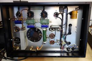

セッティング? いや電気周りから!
EL156プッシュプルアンプの内部結線を見直して、出力トランス、UTC LS-65の一次側結線を変更しました。
ガルネリの8Ωからアマティーの4Ωに。

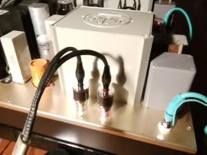

入力のRCA端子とスピーカー端子をフルテックの最高級品に。

しかし、上記変更が効いたのか、アマティーのエージングも相まったか、求めている落ち込んでいるが、着膨れしない低音が出始めてくれました。

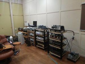

ケーブル類の全般的吟味の他、奥に新しく導入したオーディオラック。
奥にアナログ機器用のラック、finite elemente社  Pagode Master Reference Rack/HD02導入に関わらず、肝心のアナログを動かせるまでに至っておりません。

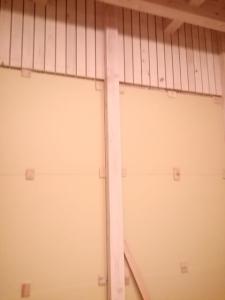

部屋もまだ未完成で、後壁が石膏ボードで仮施工です。
じっくり聞いて、壁で好みの残響に仕上げる予定です。

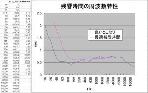

例えば、100Hz以下の残響をもっと増やしたいです。
前後の平行どおしを消していないので、まだフラッターエコーも前後で発生して、残響が美しくないようです。
でも吸音は避けて、残響時間をしっかり確保したのはリアル感には役立ったと感じています。

    最近は残響特性を測定できるソフトらが安価で手に入ってPCで確認できますね。
    そんなもので確認したデータを見ながら調整も役立つと思いました。

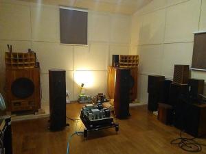

     アマティ・トラディションと言うスピーカーは 見た事も聴いた事もないので 無礼を承知で伺いたいのですが・・・ セッティングの間隔は アノくらいがベストだったのでしょうか? 傍らの山積みスピーカー群にも目が行ってしまいましたが(笑)

    セッティングは一つには横壁から距離を取りたいのと、スピーカーの外側まで音場感を出したいこと、ホーンスピーカーを影にしたくないことからですが、これも変わるかもしれません。
    傍らのスピーカーはスペンドールのBC2 ソナス・ファベールのガルネリ・オマージュ、JBLメヌエットを除いて、売却したり撤去しました(笑)
