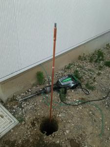

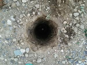

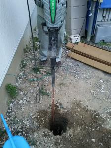

1・5mのアース棒を地中に打ち込んでいきます。

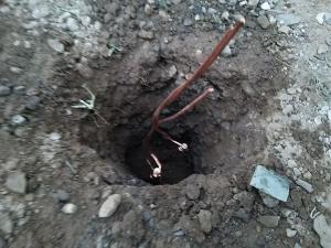

このアース棒どおしを直列に接続しながら、打設機で地中に次々島元社長が打ち込んでいきます。

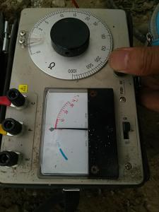

途中で接地抵抗を測定した島元社長。「こりゃ!いける!!」
結局1・5mのアース棒を10本づつ地中約の15メートルのアース棒、傘のように4箇所に分岐させて計40本。
近くに流れる川の川底よりはるか下。基礎工事で岩盤まで打ち込んだ地中パイルは15mですので、これに近いです。
(ベタ基礎と違い、地中パイルは効果があって、トレーラーが近隣を通っても振動を感じません)
接地抵抗は
「1Ω」が取れました。

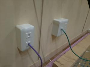

この接地アースをオーディオにどう生かすかがこれからです。
なにせDAC以下はモノラルシステムですので・・・・
シャーシ電位がポイントになりそうです。
