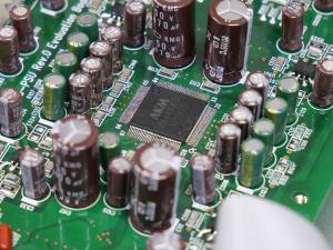

メジャーブランドからの電流伝送はこれだけにとどまらず、最新DACチップ、旭化成AKM4499では、電圧伝送でなし得なかったハイスペックを達成すべく、AKM初の電流出力型のDACになるそうですね。
https://www.phileweb.com/review/article/201812/11/3270.html

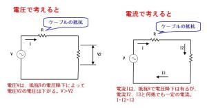

電流伝送は、計測器等に昔から使われている技術で、電流伝送は電圧伝送よりノイズに強いと言う特徴があります。
例えば 、電圧と電流で考えると
回路に流れる電流は、何処を見ても同じです。電圧は、ケーブルの抵抗で電圧が下がります。この状態から電流伝送は、減衰しないと言えます。
電流伝送の場合、受け側の入力インピーダンスを低くしても問題なく、逆に低くした方が回路全体のインピーダンスが下がるので、ノイズにも強くなります。
最近のDACは、電流出力で±の出力(バランス出力)を持っています。これらも電流伝送とバランス出力を使いノイズを受け難くしているのだと思います。

    AK4499は興味がありますね。
    電流出力だそうですが、製品のDACが電流出力ではなくIV変換されて電圧出力になるのだと理解しています。ES9018、ES9038や古くはPCM1792なども電流出力ですが、このチップを使ったCDプレーヤーやDACはIV変換されて電圧出力です。
    AK4499はSNがよく、音もよいとのことですが期待しますね。私は自作しますが、製品DACはESOTERICのような高額ではなく安価に販売されることを期待します。そうでないと新しいDACの普及につながりません。
