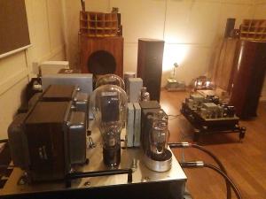

今晩はホーンスピーカーで60sオールディーズなぞをシングルアンプで聴いています。
年代からも古い設計のスピーカーとピッタリの相性ですね♪

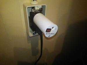

最上流は電源ノイズクリーナーの
iPurifier AC
そのままでは壁コンセントはノンアースの赤ランプ

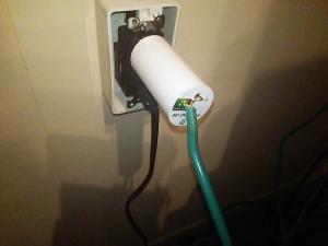

マイアース線をこのアース端子穴に。
アース接続のグリーン表示に直ちに変わります。
音はオールディーズでもわかる演奏相互の見通しが良くなりました。スタジオのエアー感がより聴こえます。
ここへはまずは成功です。

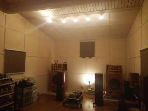

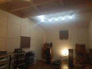

LEDシーリングライトは三ケ所に付けました。
それぞれオンオフ出来るほか、スマホで明るさ調整と色調整が出来ます。
気に入っている、白熱電球色
ワンタッチで白色になります。

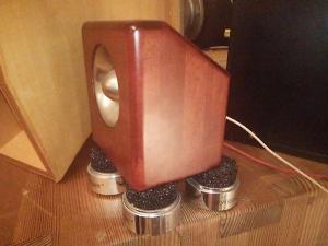

ホーンツイーターにインシュレーター。
遊んでいた今はなき、ドイツ、コプラーレ社のインシュレーターです。
高さ調整出来ますし、底の革、中の金属ボールら、上の珊瑚で振動遮断効果は相当高いです。

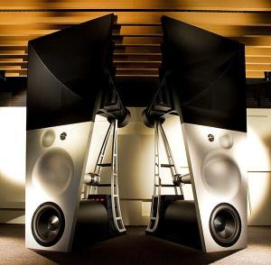

最近驚いたスピーカー。
日本には輸入されていない、あのマジコ社のホーンスピーカーです。
箱がないですね。日本円でざっと1億円だそうです。
古城の応接間くらいは広くないとでしょうか

    マジコ社のスピーカー見たことがあります。
    実物じゃありませんよ。テレビの映像。
    金色に塗られてピカピカでした。
    確か3億。
    アラブ首長国連邦の王様だったかな?
    BBより(=^・^=

    あのマジコの3億円ですか(*_*)
    ホーンにも驚けば、石油王のような宮殿レベルでこそ本領でしょうね。聴いてみたいですね。

  4. iPurifier AC久しぶりの登場ですね。
    赤ランプが点灯しているとアースを使用したノイズ低減回路が作動しない設計になっているので両方グリーンで点灯させる必要があります。
    赤でも一定のノイズバスター効果はあるが、アース付で完全になるとの説明でしたね。

    うちでは、スピーカーからの残留ノイズが明らかに減リました。
    アンプへの電源に効きました。
    マイ電柱に関わらず、今回のアース接続は明らかに成功でした。
