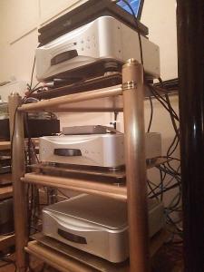

マイアースの利用はいよいよオーディオ機器そのものにです。
接続方法はとにかく上流から順番に試しました。
うちの上流はDACになります。
DISC以外にPC送り出しもありますので。
ここからは質問も兼ねたレポートになります。

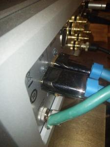

モノラルDAC、エソテリックD1の一台の裏側、シャーシグラウンド端子にアース線をダイレクトに接続。
ここだけにです。
自作アンプや自作DACを作られる方は常識な、回路アースは多重アースを作らないために1点に集中させるセオリーを踏襲しました。
これを守らないと『ブーン』とハム音が出ます。

ただ、モノラルDACやモノラルアンプの場合、シャーシ導通はあるとはいえ、片方の機器のグラウンドだけで対称性が崩れないかがどうかです。
生理的にも気になります。

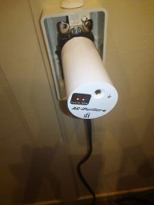

  5. 平蔵さん おはようございます
    私の所はavアンプで、HDMIを通じてテレビのアンテナから
    複数機器が繋がって、11Vで各機器電位が安定して下がっています。
    AVアンプから家庭用アースに落としているのでほぼ0です。
    アイピーリファイヤACは電位を下げるために、アースが必要なのだと
    思っています、アースを繋がない場合はキャンセレーションのみ
    動作する製品なら、導入しても良いかなとは思ったのですが
    アースを繋がないと効果は落ちるのでしょうか?
    byYuho... at2018-12-22 08:03
  6. Yuhoさん
    おはようございます。
    その機器とアースの有無の解説はメーカー自らされています。
    http://ifi-audio-jp.blogspot.com/2017/12/ipurifier-acq_15.html
    この機器へのアースと共通しますが、シャーシ電位とオーディオアースのクオリティーは違う配慮がいるのではと思います。
    iPurifier ACもおそらく重電、家電からのノイズが流れているであろう漏電アースに繋げても、グリーン表示になると思います。
    シャーシ電位も下がるでしょう。
    ただこれは、あたかも汚水が流れている下水(漏電アース)を上水道(ノイズバスター、信号のグラウンド)に繋げるがごとく、ノイズ的には汚染になりかねないと考えます。
    オーディオアースは、電源系統につなぐにしても、筐体(信号のマイナスグラウンド)につなぐにしても、地中にいかに流しやすく(接地抵抗が低い)、他の家電のアースと別物かが重要と思います。
    by平蔵 at2018-12-22 08:39
  7. 平蔵さん ありがとうございます
    URLみてみました、ライブとニュートラル間のノイズ処理は
    アースが無くてもよく、コモンモードが対応出来ないと
    書いてありました、どのくらい効くのか試さないと分かりませんね。
    屋外用の洗濯機のアースなので、他の機器は繋げてません
    抵抗値は低くないですが、無いよりは良いみたいです
    電位が安定してノイズが減ったのかなと思います。
    URL有難うございました
    byYuho... at2018-12-22 09:10
  8. Yuhoさん
    上手くいったようでなによりです。
    このノイズバスターはその後の電源の通常最上流に跨いで機能するものなのでかなりの影響がありました。
    うちのような、屋内配線は同社でいうところのライブとニュートラルだけで、コモンモード(アースのこと?)は繋げていない場合に、アースを別に繫ぐ意味は自分でもよく理解していません。
    アースは奥が深く、オーディオデザイン社がお書きのように十分なセオリーはないので困りますね。
    次のチャレンジは、アースはオーディオ上流の微小電力を扱うところにノイズを入れない意味で有効なのか、電力を最も消費=大きなノイズも出やすい下流(パワーアンプ)へが効果的かです。
    by平蔵 at2018-12-22 09:45
