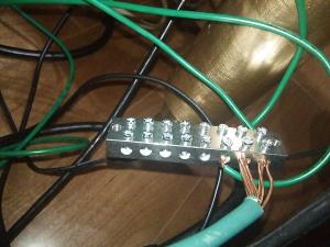

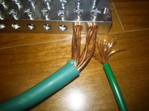

年末にRSコンポーネントに発注したアースターミナルブロックが届きましたので、地中アースからの母線ら早速端末処理しました。
マイアース母線
通常の洗濯機らから伸びているアース線の端末と並べてみます。
もはや銅針金の束です。これだけ太い線が外の地中アースまで伸びていますので、この体積と表面積からは、これ自体が「仮想アース」といっていいほどの規模です。
アース工事についてはこちらです。
ワイヤーストリッパーが効く範囲の外皮ではなく、カッターを使って剥くのに苦労しました。
途中で長さが足りずに、さらにこの極太アースケーブルを継ぎ足しています。
この線を撚るのはラジオペンチでは歯が立ちません。
大型ペンチ二個を用意して撚りました。
60Wのハンダこてをしてもハンダも乗りにくいですね。100Wは欲しい!

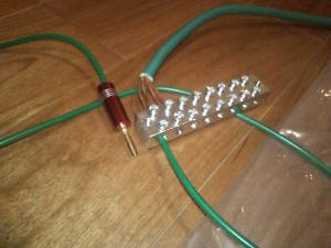

上のとおり、届いたアースターミナルブロックにはアース母線は4本と3本に分けて二穴で挿入することが出来ました。
全部で16穴ありますので、残り14本はアース分岐線として利用できます。

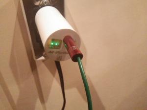

通常のアース線を繋いで、もう一方にはバナナプラグを装着。
ifi社 iPurifier ACのアース穴に接続。
この iPurifier ACはオーディオ専用の接地抵抗の少ない(うちのは1Ω)地中アースに繋ぐと、一皮剥けますね。
別のレビューでもオシロスコープでノイズ観測された方が同様の結果だったそうです。
このアース線に拾ったノイズの全部?一部を流していると思われるとのことで、他の信号アースと共用のシャーシアースを混合させるのはあらためてどうなのでしょう・・・・

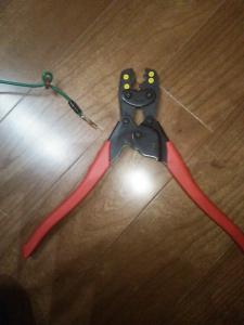

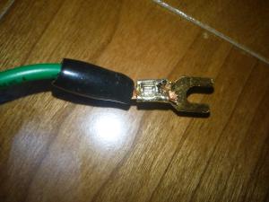

アース線を機器に繋ぐにあたって、Y型圧着端子(Yラグ)にアース線を繋ぎます。
今回役立ったのは圧着専用工具。
ホームセンターでは手に入らない、業務用です。
自分はお取引先に電材商がおられるので、その展示会に出品されていた工具メーカーから買いました。
単純な人力で締めるのと違って、テコの原理も使って、このように強力に圧着します。
完全に圧着しないと、この工具自体が再び開かない構造なので、確かな圧着力で端子を潰してくれます。
この工具は圧着する作業がある方には是非ともお勧めします。
(この上に油圧圧着工具がありますが10万は超えるようです)

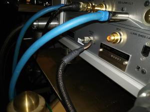

こちらを機器側に繋ぎます。
今回はモノラルDACのESOTERIC Grandioso D1へ。
前回と違うのは2台それぞれに繋いだことです。モノラル機器のアース環境を同じくするためです。
(その後、偶にクロック同期が外れることが。一台だけの一点アースに戻しました)
(2つのアース線、トランスポートと2台のDACを繋ぐHDMIケーブルのマイナス側でループになって悪さをしたようです。)

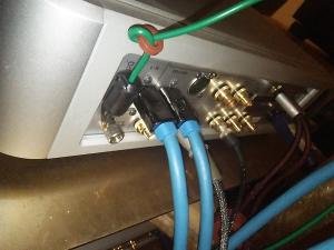

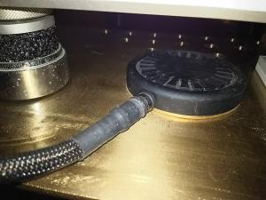

そうして、この繋ぐにあたって、ifi AC ipurifierにもアース線は接続したままであること。
この電源高周波ノイズが排出されているかもしれないアース線とオーディオ機器の筐体(信号GROUND)が結合されることがどうしても気になっていました。
そこで、強力なノイズ遮断効果があるという、VITROPERMリングとにアース線を一巻き、さらにフェライトクランプも取り付けて接続しました。
電源クリーナーから流れ出たノイズはオーディオ機器に流入させない措置です。
また以前、ESOTERICサービスから、「うちのも含めてハイエンドらデジタル・オーディオ機器で電源にノイズを垂れ流したり、電磁波を放出している機器はない」「ESOTERIC試聴室もデジタルもアナログも同じ電源から取っている」という情報も参考にしました。
(少なくともハイエンドではデジタルとアナログとを電源を別にする意義はない)
つまり機器アースの基本は「機器からのノイズをアースに流す」のではなく、「筐体電位を揃えて」、出来るだけ「0V」にするということです。
理屈上からの音質向上効果とすれば、mV単位の信号電圧を扱うオーディオ機器のシャーシ電位が数V〜数十Vと上がってしまっては影響大きいということです。
電源ケーブルからアースに繋ぐことが義務付けられている、欧州のオーディオ機器らを日本で使うと、アースが繋がれず、筐体電圧が数十Vまで上がることも普通にあるそうです。
多重アースの弊害も考えて、2台のDACへのアース線は出来るだけまとめました。
