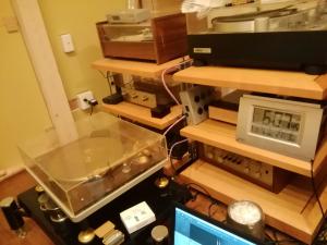

今年中にアナログを復活できればと機器だけ並べています。
物置にはGARRARDも。長年の放置で端から回りません(悲)
