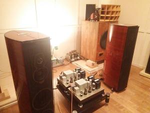

右下の気温計。外気はマイナス5度です。部屋は21度。暖房は使っていません。
強いて言えば、EL156真空管アンプが熱源くらいです。
奥のホーンシステムのケーブルはオールWestern Electricの綿巻き&絹巻線ですので、振動には強い構造ですが、これも昨日の日記のとおり、空中配線させて、床振動からはアイソレートさせています。
アンプがなかったら18度くらいでしょうか。夏は外が35度くらいになる日で、部屋温度は25度くらいに保たれます。誠に省エネです。

母屋のサッシはペアガラスのみで窓も多めなので、外が零下ですと、部屋温度は11度くらいまで下がります。
音楽室はペアガラスがダブルで4枚。少ない窓もあって現在も暖房なしで21度です。
