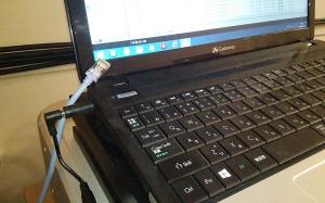

・有線LANノイズと特定
リンク先

  1. 平蔵さん こんにちは
    LANケーブルを繋げると、HUBのクロックとかの
    影響でも受けるのでしょうか?
    私は今の所影響を受けてないので良いのですが。
    LANケーブルはツイストされてるし、シールドがあるタイプでは
    無さそうなので、グランドループにはなっていないと思います。
    パソコン設定にLANの制御をCPUが肩代わりする系の
    オプションで状況が変わりそうな気がします。
    byYuho... at2019-03-07 17:15

  5. Yuho...さん、横から失礼します。
    ループはシールド経由だけでは無いと思ってます。
    データライン経由でもループができる可能性があります。
    元々有線LANのデータラインはパルストランスで絶縁されていますが、ノイズフィルターが接続されています。
    ノイズフィルターが曲者でGND間にコンデンサを接続していたりします。
    GNDをアースしていると、コンデンサ経由で高周波ノイズがループする可能性があります。
    このループを断ち切るにはノイズフィルター無しのパルストランスが必要です。
    アースを取るのに仮想アースを使ってるなら問題なしかもしれません。
    byしゅんかん at2019-03-07 21:19

  7. 基本的にLANはジャックのところでトランス絶縁されていて、一見コモンモードとは無煙のようです。
    https://www.tdk.co.jp/techmag/inductive/201103/index2.htm#
    ところがどっこい、小型すぎる故か?容量結合のせいか?コモンモードが無視出来ないようです。そうでなければmarantzがフェライトコアの使用を強く推奨するはずがありません。フェライトコアはコモンモード対策だからです。コモンモードに対してはツイストもシールドもまったくの無力です。
    bynightwish_daisu at2019-03-07 22:58

  9. 平蔵さん、すみませんが流れ的に更にレス追加します。
    LANのコネクタ周りの回路を捜してました。
    http://www.picfun.com/lanpic/lanpic22.html
    昔も今も基本的には変わらないと思います。
    コモンモードノイズ対策にはコモンモードチョークコイルにコンデンサを組み合わせています。
    GND-データライン間にコンデンサが入ります。
    いわゆるYコンデンサです。
    個人的にはYコンデンサは嫌いです…
    チョークしただけでいいじゃないかと思ってます。
    byしゅんかん at2019-03-07 23:16
