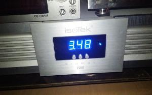

電源歪率最大
2019年04月14日
電源歪率が初めて3%を突破しました。
日曜日、住宅地。
近隣での消費電力最大なのでしょうね。
これは松本市でのオーディオ試聴会会場の隣室で料理教室。
IH家電を最大利用していたのとほぼ同様の値です。
真夏の熱帯夜ならいくばくか(T_T)
あっ このIsoTek社SIGMAS付属の歪率計、中電のHIOKIの電源品質アナライザよりも控え目な数値です(苦笑)
信州の片田舎でもこうなることには驚きの何ものでもありません。
分電盤二個でオーディオ独立。マイ電柱、マイトランスは近隣の電源ノイズシャットアウトにはなっていないことは明らかです。
かような事実はオーディオアクセサリー誌に掲載されることは考えにくいのであえてレポートしました(T_T)
  1. 平蔵 さん こんにちは
    柱上変圧器が違うなら、歪みは100v機器のつけ過ぎによる
    物だと思っていたのですが、6600Vが歪んでいることもあるのですか?
    測ったことがないので、柱上トランスが専用でも無意味かも知れないの
    ですね。

  2. Yuho... さん こんばんは。
    そのようですね。記事の目的は、雑誌からネットが喧騒する、マイ電柱はオーディオ電源のゴールです!というのは違うでしょ!ということでした(苦笑)
    うちは幸い、一般電灯線への母分電盤へのEMCフィルターの取り付けはこれからです。
    またGWには長期借用のIsoTeK SIGMASとPS AUDIO パワープラントの比較試聴も待っています。
    まだまだ改善余地はあります、というか、SIGMASが空間表現、場の見通しらに効いた理由も当然ですね(苦笑)
    PS
    Yuho... さんにではありませんが、電源高調波と電源高周波は別のもの。
    EMCフィルターでは電源高調波は取れずに、正弦波再生成装置が必要。
    https://product.tdk.com/info/ja/contact/faq/faq_detail_D/1432778896531.html
    フィルター型電源クリーン装置は電源高周波を取り除くものである。
    電源波形そのものが歪んでいたら、フィルター型電源では直しようがないとの基本は押さえておく必要がありそうです。
    by平蔵 at2019-04-15 12:50
