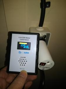

昨日に引き続き、計測を続けました。
ifi AC ipurifierやTDKラムダ、スイッチング電源を入れたら悪化するか?そうして音質評価らです。
こちらの写真10枚限度に収まらないので別所に記しました。
補足です。ブロ友さまがifi AC ipurifierの正規輸入品をお送りいただけました。
早速測定しましたが、手持ちのものと値は変わりませんでした。
御礼も込めて追加させていただきます。

    MAINSの方はノーマルモードを測定していて、中国のほうは電源の
    スパイクノイズとか拾ってる気がします。
    ノイズ対策はキリが無いので、数字であまりご覧にならない方が
    精神的にも懐にも優しいかもしれません。
    byYuho... at2019-05-07 07:11
  2. Yuho...さん
    こんにちは。
    手頃な価格で、電源歪率と、できるだけ広帯域で電源高周波ノイズを測定できる測定器があればいいのですが、なかなかないですねえ。
    これら測定器は残念ながらすべて借り物です。
    もうすぐ返さなければならないので、測定したくても出来なくなります。
    電力会社からの電源品質測定結果も出たそうです。
    今回の測定と合わせて、自分の家の電源品質やクリーン電源機器の大まかな特性がわかって良かったと思っています。
    クリーン電源装置はお高いですし・・・
    by平蔵 at2019-05-07 15:42

  13. これ、高周波は出すが、低周波はノイズ改善できているとかありませんか?ノイズハーベスターの光る速度は遅くなる気がします。
    ISOTEKのイベントでノイズチェッカーで数値を見せてもらって、確かにノイズはsigmasで0になっていたのですが、ノイズハーベスターを持参して刺させてもらったところ、光りっぱなしで全く効果がみられませんでした。おそらくですがノイズハーベスターは割と低い周波数のノイズを拾ってひかっているみたいで、isotekが使ってるノイズチェッカーは高周波ノイズしか拾えていないみたいです。
    byとも at2019-05-21 10:57
  14. ともさん コメントありがとうございます。
    どちらにその実測データがありますか?
    これはノイズ計測器ではありません。
    >isotekが使ってるノイズチェッカー
    こんないい加減なものではいけません。あのフィルターらでノイズがゼロになるわけがないことは同じフィルタータイプのTDKラムダの定格データを見れば明らかですから。
    これは商品PR用のデモ機器と思った方がいいです。
    by平蔵 at2019-05-21 11:37
