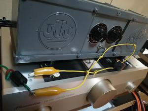

そこでこんなことをしてみました。5cm間隔 玉結び&簡易フィルター。
これをアース線に施した上でフェーズメーション社コントロールマスターCM-2000にアース端子に繋ぎました。
すべてこのリンク先の下の方のアース線と逆流雷対策とされるものを真似ただけです。
雷被害からPCや家電等を守る対策と正しい商品の選び方
巻き付けたコアはフェライトではなく、ファインメットやアモルメットコアと並び称される、日本ではいまのところどうも大阪の共立電気さんでしか手に入らない、ドイツ製ヴィトロパームコアです。

アース線には大電力は流れていないので、温度が上昇することはなさそうです。
電気の流れの阻害要因そのものですので、肝心のオーディオ機器で発生したノイズを地中に流す、マイアースの本来性能への影響は心配しています。
(オートキーチ入門者なもので、音の違いは生まれていないような・・・・)
