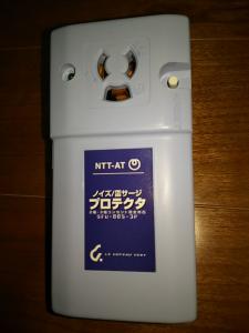

本来のメインはこの表示のとおり、NTTと一緒に開発した?、電源ノイズカット&サージプロテクターなのですよね。
LAN、電話回線用らにも同じ機能のものがコトヴェールブランドから出ているようです。

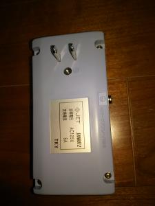

それはそうと、これにもいくつかのタイプがあることを買ってから知りました(*^^*)。
うちのは3Pコンセント用ではなく、2P用でした。

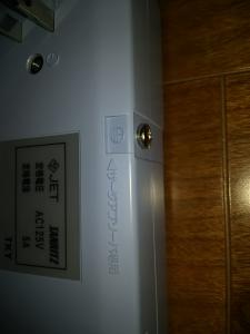

ではアースはどこに繋げるのかというと横にありました。
これはうちでは好都合です。
アースループを恐れて、コンセントはFURUTECH GTX-D NCF(R)の3Pタイプでありながら、アースは繋いでいないからです。

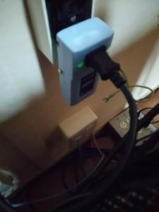

贅沢にもオーディオ用壁コンセントにコトヴェール経由でPC電源を直結です(^^)
強力なノイズカット性能から、PC電源ノイズがオーディオ用電灯線に入ることを防止してくれますから!
サージプロテクターの機能もLEDランプの点灯でわかるのもいいですね。
それまで、貧乏根性でIsoTekの空きコンセントが勿体ないとそこにさしていたPC電源。
晴れて、その他Audioからインピーダンスが切り離されました。

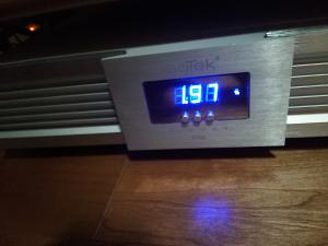

効果効能は電気的には、IsoTekの歪率計が有意に下がったことです。
PC電源をIsoTekから切り離したあとの昼間の人間の活動時間の電源歪率です。
デジタル機器を繋げた状態で、ざっと0.3%以上は減りました。
なおESOTERIC Grandioso P1/D1ではオンオフでこの電源歪率は変わりません。
それだけPC付属スイッチング電源はスイッチングノイズを巻き散らかしていたということなのでしょう。

音質は、背景が静かになりました。
クリーン電源のシグマスにPC電源からノイズがばら撒かれていたわけですから当然か(*^^*)

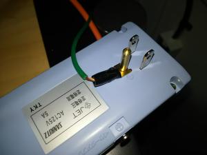

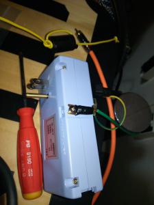

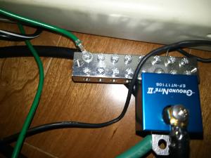

ps 好事家さんからも、アースはこの製品には繋げたほうがベターとのアドバイスと回路図で追ってもそうだろうと思い、まずは本体コンセントを3P化
アース棒にアース線をYラグにて。
これではコンセントが奥まで入らない。
本体サイドにあるアース端子から、アースバーに繋ぎました。

  2. 好事家さん ありがとうございます。
    日記の回路図を拝見しても、アースへの接続が前提のように読めました。
    お陰様でアースに無事接続いたしましたので、補足いたします。
