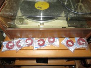

これは我が家で、電源引き込み線への投入を待つ大量のヴィトロパームコアです。
大元での電源高周波ノイズカットでオーディオ電灯線そのものをクリーン化する最後?の電源工事用部品です。
他にこれをやるのか、やれるのか、お金は足りるのか?

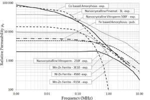

フェライト、ファインメット、アモルメット、アモルファスとトランスコアから、コモンモードチョークコアまで試した中で、聴感上も圧倒的なノイズカットを示したのがVitropermと感じました。
いや、やりすぎると静寂の極地と引き換えに精気が失われる副作用まで出る始末で、恐るべき性能なんです。
世界のコアを研究しておりましたら、聴感を裏付ける的確なグラフと測定を見つけました。
多用している話題のVitropermとFinemet、Amorphous、Ferriteのノイズカット性能を実測された方のレポートです。
出典
ヴィトロパームの広帯域ノイズカット性能が他を圧倒していますね。

    ヴィトロパームは個数よりも、巻きつける配線の回数です。
    ブロ友さんや自分の研究からは3ターンないし4ターンが限度で、それ以上やると副作用が目立ち始めます。
    たくさん買ったのは、極太の電灯引き込み線をこのコアに巻きつけるのは困難なので、数で稼ぐ意味です。
    基本はワンケーブル、1個で足ります。

    あのグラフの何処を見れば判るのか教えて下さい。
    見方がよく分からなくて。。。
    マンガン亜鉛のフェライトの方が良さそうに見えてしまう私
    byCENYA at2019-06-15 06:24

    出展先の投稿者さん自らの解説を読まれた方が早いです。
    回路設計まで出ていましたので、自作の参考になりそうでした。
    by平蔵 at2019-06-15 06:31

  11. 英語じゃないですか。。。あ、頭が
    なるべく広くそして高いグラフの奴が性能が良いということですね。
    これは比透磁率のグラフのようですね。
    比透磁率ならMetglasが高いようです。
    Metglas 比透磁率:1000,000 最大周波数:100KHz
    Vitroperm 比透磁率:80,000 最大周波数:10KHz
    Metglasは日立金属が商品化している電力変圧器用アモルファス金属材料です。
    byミネルヴァ at2019-06-15 15:37

  22. シース外形が極太の電源ケーブルの場合、穴径が26.9mmの880円のコアが、より適切です。
    5.5sqの場合、17.5mmのコア穴に物理的に通せないケースも、出てきます。
    「VITROPERM t60006-L2045-V102」
    ¥880-(税込み) AL値は、87.5μH
    サイズ 外径:48.4  穴径:26.9 厚み:18.2mm
    「VITROPERM t60006-L2030-W514」
    ¥1,200-(税込み) AL値は、88.0μH
    サイズ 外径:32.8 穴 径:17.5 厚み:17.8mm

    自分が買うときはすべてケーブル外径をノギスで実測してから買っています。
    買ったはいいがはまらない、ブカブカなどヴィトロパームの買い物の失敗が起きません。
    言うまでもありませんが、コアは幅があればあるほど、厚みがあればあるほどノイズカット性能が上がることは言うまでもありませんね。
