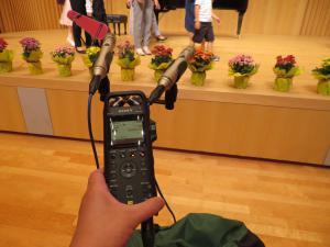

本日のスズキ・メソード バイオリン教室合同発表会の192KHz/24bitで行ったハイレゾレコーディング風景です。
抜けのよい、倍音豊かな様々なバイオリンの音色を録音出来ました。

  1. 平蔵さん、こんばんは。
    PCM-D10の購入おめでとうございます。
    優秀な録音機は昔は高嶺の花でしたが、現在ではある程度求めやすくなりましたね。
    スマホでさえ、とても明瞭に録音できますから、現代の録音専用機の性能は素晴らしいのではないかと想像します。
    折角なので、平蔵さんのオーディオシステムの音が聴きたいのですがいかがでしょう?

  2. taketさん コメントありがとうございます。
    ハイレゾレコーダーの威力はまざまざでした。
    家族も納得の音質です。
    ただ、内蔵マイクではいま2つかもしれません。
    うちはまだ後壁の仕上げがこれからですし、夏は暑くて真空管アンプをお休みさせています。
    秋口の涼しくなるころに是非お越しください。
    信州ですので、新そば時期の11月あたりをオススメいたします。
