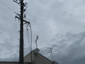

せっかく5エレのFMアンテナを設置。
そこから、アコリバ石黒社長からお譲りいただいた古河電工が試作したスーパーコンピューター用配線材の同軸ケーブルを壁端子を経ることなく、チューナーまで直結しているのですから。

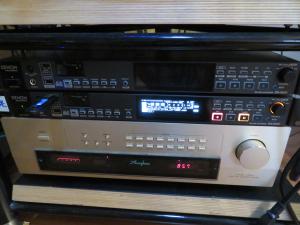

FMチューナーは2008年から使い続けているAccuphase T-1000。
上がタイマー内蔵のDENONのメモリーレコーダーDN-500R

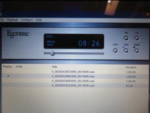

これまで2台で軽音とクラシックに分けて留守録していました。
ところが、録音名を軽音は「A」、クラシックは「B」と分ければ簡単に分けて再生できることに昨晩気づきました(*^^*)
さらに軽音も洋楽と邦楽をA1、A2などと題名分けすればさらに細分化も。
(一番はキーボード繋げて、留守録一覧に番組名登録が最高ですが・・・)
1台は売ってしまいましょう!

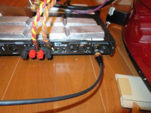

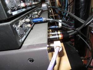

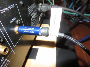

RecorderとはヨルマデザインのデジタルケーブルでFMチューナーのデジタルアウト端子から直結です。
以前の3エレメントから5エレメントアンテナにしたのが良かったのか、アンテナケーブルに拘ったのが良かったのか、はたまたチューナーとレコーダーの電源をシグマスから供給にしましたら、空間の見通しがアップしました。

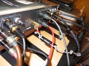

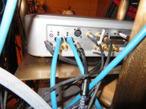

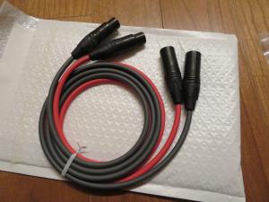

ついでにFMチューナー、DAC、パワーアンプとのバランス接続で全てバランス伝送環境が整いました。
ケーブルは迷ったらモガミのとおりモガミのマイクケーブル2534です。
1.5m×2でこの価格でした。
  1. こんにちは。
    FMアンテナからケーブル直結とは恐れ入りました。
    感度はいかがでしょうか?

  2. 椀方さん コメントありがとうございます。
    感度は受信感度メーターのフルが5とすると、4.8くらいに振れています。
    以前の3エレのころと違って、時間や天候で無音時に「ジュルジュル」などのノイズは完全に消えまして、24h安定受信しているようです。

  3. 感度がそれだけあれはノイズもほとんど気にならないですね。
    ただ、アンテナケーブル直結だと雷対策も必要ですよね。
    どうされてます?
    by椀方 at2019-07-02 16:25
  4. 椀方さん、いまだかつて一切対策したことはありません。
    となりの電柱に落ちるのではと鷹をくくっております。
