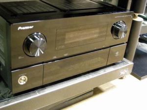

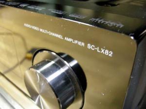

先週の20日AVアンプを導入しました。
AVアンプはパイオニア製のSC-LX82です。

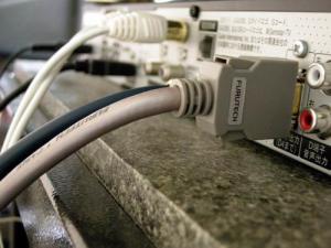

(オフ会の時に教授さんに評判のHDMIケーブルをお借りしました。)

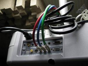

まずBDレコーダーからD4端子からコンポーネントケーブル変換
コードでAVアンプに繋ぎAVアンプコンポーネント出力から
プロジェクター マランツVP -12S1の接続して
絵が出るのを確認して終了です。
22日夕方音が出るように HDMIケーブル 光ケーブルを接続しました。
ですが DTSで音が出てきません。認識しません。
これは正直困りました。いろいろやりましたが ダメです。
あまり長時間すると女房にばれるので 終了です。
23日色々トライしましたがダメです。
夜に教授さんから電話があり音が出ないことを伝えてアドバイスいただきましたが
さっぱり分かりませんでした。
24日夜に再度挑戦です。
ひょっとと思いBDレコーダーの取説を見ていたら
取説準備編「よくある質問」で どうしたらいいか 書いてありました。
早速回答の通り 初期設定「デジタル出力」のそれぞれの項目を
ビットストリームに「BDビデオ副音声」を「切」にしてみたら
AVアンプがDTSを認識してくれました。
やれやれです。今回は相当悩んで苦労しました。

    これはこれで結構楽しいです。
    >映像接続は、必ずコンポーネントなんですね
    プロジェクターにHDMI端子がないので
    仕方なく そうしています。
