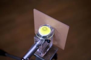

まずはレーザーセッターを取説の通り組み立てて
早速セッティング開始です。
慣れないもので セッティング結構時間がかかりました。

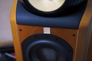

まずSPに鏡を貼り付けて
三脚にレーザーセッター本体を取り付けて
レーザー光線をSPの鏡に投射します。

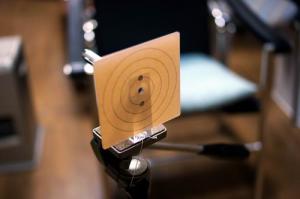

跳ね返った光線を 円マークの中央に反射するように
するのですが これがなかなか出来ません。
まずレーザーセッター本体の水平をとるのが なかなかです。
やっとの思いで水平が取れましたが 光線がチャンと円マークに跳ね返りません。
円マークを外れた 遙か上の方に光線が来ています。
レーザーセッター本体の水平をチャンと とっていますので
何故かと 考えたのですが SPの水平が取れていないと気がつきました。
先日SPのスパイクを調整したときに SPが水平になっていなかったのでしょう。
B&W802Dは 四角のボックスSPでありませんので
水平の取り方がさっぱり分かりませんでした。
必死で両方のSPが水平になるようにスパイクの高さを調整しました。
すなわち 光線が円マークにチャンと当たるように
前後の高さ調整しました。
想像以上にSPが傾いていました。
こんな状態で今まで音楽を聴いていたのかと思うと
ぞっとしました。
その後付属の糸で 左右のSPの距離を チャンと揃うように
調整です。
この後 もう一度 光線を反射して 再調整しました。

  6. オーッ 早業ですね。
    このレーザーセッターは拙宅でも活躍中です。
    802Dは、平らな所が殆どなさそうなので、SPの水平を確認するのが難しそうですね。
    拙宅のSPは箱形ですので、セッター、及びSPの水平を別々にとり、後は三脚の中心線に光が来る様にすれば高さは問わないので、比較的楽に調整出来ます。
    802Dの水平がとれておれば、その後は円の中心に来ずとも、三脚の中心線に光が来る様に向きだけを会わせれば良いので楽ですよ。
