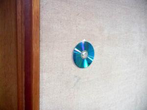

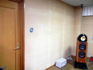

一週間前からルームチューニングを開始しました。
雑誌STEREO2月号に掲載されている(株)クライナが
販売している吸音材を中古で早速購入して
使用していないCD-Rの光る面を利用して左右の壁と
天井の第1次反射の位置を確認しました。

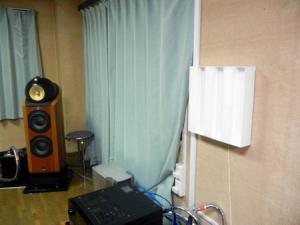

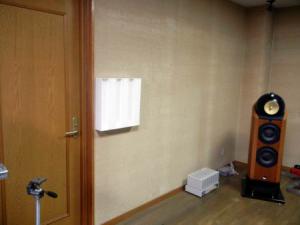

そして左右の第1次反射の位置にクライナの吸音材を設置して
見ました。
結果は 残念ーーーーーーーーーーーーーでーーーーーす。
音が吸音されすぎて 音楽の美味しいところが
なくなって つまらない音になっています。
吸音材をこの位置に使用するのは完全に失敗です。

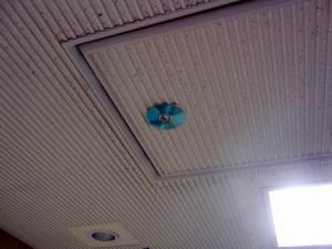

なお天井に第1次反射の位置は完全に天井裏の入り口に被さってしまいました。
ガビーーーーン!
いったいどうすれば いいんじゃ。

  1. モモンガさんこんばんは。
    反射コントロールは難しいですね。…といいつつ、うちはほぼ何もしていませんが(>人<;)
    一時反射を抑えると生気がなくなるという事になると、出来るだけSPの直接音だけを聞こうとするアプローチは決して理想的なアプローチではないという事を意味するのかも知れませんね。

  5. モモンガさん、こんばんは。
    一次反射ポイントの吸音は諸刃の剣ですね。
    確かに世間一般には一次反射ポイントに吸音が定石ですね。
    私も以前は天井の一次反射ポイントに浮雲を付けていましたが、
    サーロジック無償ルームチューニングの際に村田氏にやめた方がイイと言われてから前面の吸音はしなくなりました(^◇^;)
    天井裏入口にドカユキをびっちり貼ってみるのも面白そうですね♬
    byちょびの飼い主 at2012-03-04 22:47

  8. ちょびの飼い主さん
    こんばんは。
    第1次反射に吸音したらいいと
    思っていたのですが
    全然つまらない音になってしまいました。
    即 却下でした。
    村田氏がおっしゃるのが 本当だと思います。
    byモモンガ at2012-03-04 23:01
  9. モモンガさん、CDを鏡として使うアイデアは面白いですね。
    拙宅ではMt_T2さんのような丸棒材を一次反射面に置いています。横長の部屋なので、わりと効果的と思っています。
    しかし、縦長の部屋では横壁との近すぎて、何を置くにしてもチューニングがシビアになる感じですね。
    by何も聞こえなくなった at2012-03-05 11:16

  11. 何も聞こえなくなったさん
    こんばんは。
    一応100均で鏡を購入したのですが
    割れる恐れがあったので
    どうしようかと 思っていたら
    CD-Rが安全だと ふと思って
    使用してみました。
    SPのツイーターがCD-Rのセンターの丸いところに
    来るように 色々動かして見ました。
    そのセンターにパネルのセンターを
    配置してみました。
