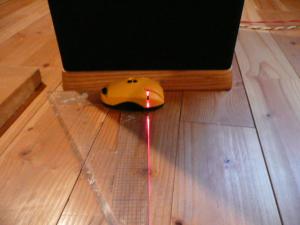

 新年最初に取り組んだことは、まずはレーザーセッターによるセッティングの見直しでした。

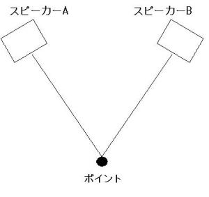

 これまで、私はレーザーセッターを使って、下図のように、スピーカーをリスニングポイントに正対するように振っていたのですが、私の好みからすると、どうも音像がピンポイントになりすぎで、もっとルーズなゆったりとした音場感が欲しいなあという感じでした。
 そこで、振り角をもっと緩くして、平行セッティングからやや内振りくらいにすると、自分好みの広がりと奥行きのバランスになりました。ところが、そうすると左右の振り角が厳密に合いません。
 ユーザーの方はご承知だと思いますが、レーザーセッターは左右のスピーカーバッフル面から結んだ線の交点で合わせるようになっているので、このくらいの振り角だと交点が部屋の外になってしまいます。

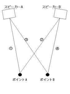

 「どうしたものだろう」と考えた末、下図のようなやり方なら上手くいくのではないかと思いました。
①:基準になる振り角、位置のスピーカーから(上図ではスピーカーA)の中心から垂直にレーザーを照射し、適当な位置にポイントAを決める。そのポイントAからレーザーセッターを使って、スピーカーAの振り角を微調整する。
②:ポイントAから、もう一つのスピーカー(スピーカーB)の中心に向かってレーザーを照射し、その距離を測る。
③:リスニングポイントを挟んで、ポイントAとほぼ真向かいになるように、任意のポイントBを取り、スピーカーAにレーザーを照射しながら、②で測った距離と同じ距離になるようにポイントBをずらしていく。
④:最後にポイントBからレーザーセッターを使って、スピーカーBの振り角と距離を微調整する。
 こんな感じです。ポイントを二点取って、正確な台形を描くようにする というのが意図です。理論的に合っているかどうか、今ひとつ自信がないのですが、これで合わせた結果、見た目にも、聴いた感じでも「いいんじゃない?」という感じになりましたので、まぁこれでオッケーということにします(笑)。
 ファーストシステムに続いて、セカンドシステムのスピーカーもこのやり方で合わせてみました。平行セッティングなので、台形を長方形にすればいいじゃないかという感じでやりました。

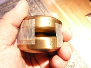

 最後にカイザーサウンドのインシュレーターをスピーカー下に挟んで終わりです。このインシュレーターは開発者の方から、「Aの位置を正確に合わせろ」と言われているので、拙宅では予め養生テープで位置あわせをしてから、機器の下に敷き、終わったら剥がすようにしています。こうすると位置がずれないので楽です。

  1. たくみ@深川さん 楽しい記事をありがとうございます。
    音は感性!などと言いますが、そのような職人技でセッティングしていると、特定の方にしかまねの出来ない固有技術となってしまいます。
    しかしながら、このような手順を決めての取り組みは誰にでも応用が出来る良い方法だと思います。
    もちろん、ポイントA,Bは何処にするのか!試行錯誤されたのだと思いますが、結果が楽しみです。
    明日の日記を心待ちにしています。
    byヒジヤン at2009-01-03 22:01
  2. ヒジヤンさん今晩は レス有難うございます。
    そうですね。この場合、ポイントAの決め方がキーになってくると思いますが、そのあたりが人それぞれの「感性」なのかなと。つまり自分にとって心地よいスピーカーの振り角が大体この辺、というのを決めて、そこから垂直にレーザーを照射した延長線上の点ということですから。
    私のリスニングルームの場合、フローリングで、板目がわりとまっすぐ走っているので、その点でもこの作業は楽でした。
    byたくみ@深川 at2009-01-03 22:17
