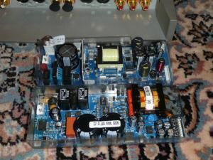

LINNのプリアンプ KLIMAX KONTROL SEの電源を
DPS(ダイナミック・パワー・サプライ)に交換しました。
上の写真が新電源、下が旧電源のブリリアント電源です。

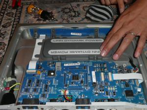

交換は10分ほどで終了。カバーには"DYNAMIC POWER"の文字が入ります。
旧電源との比較では、ノイズレベルが減少し、全体的に静かになった印象です。
特にピアニシモの時の音の立ち上がり、立ち下がりがはっきりし、
演奏の迫真性がよりわかりやすくなる感じです。
これは、KONTROLをSE化した時と同じくらいの大きな効果がありました。
スイッチング電源もまだまだ進化し続けているんですね。

    同じ、DPSでもKLIMAXのは見た目から違いますね。ウチはパワーアンプ(2250)をDSPしましたが、音の改善傾向は同じ方向ですね。高品位でS/Nがいい感じに改善されました。

    やはり音の改善傾向は同じですか。
    私もパワーアンプでの改善傾向を
    サウンドクリエイトで聴かせてもらったので、
    今回交換を決意しました。
