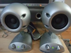

とうとう6台目のタイムドメインminiです。
今度は純正品。

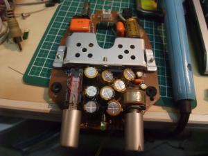

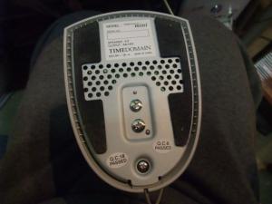

底面を眺めて、ため息ひとつついて、いざ、分解。
株式会社タイムドメインさま、聖域に踏み込む無礼をお許しください。

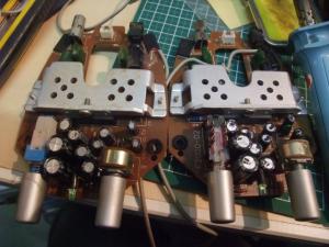

中身比較です。
左が、OEM、右が純正。
製造年による部品の違いはあるようですが、基本は一緒。
ただし、検査は丁寧に行われているのか、コンデンサに付いたチェックマークは純正品の方が多い。
これも製造年に依るのかもしれませんが。
まあ、これを見る限りでは、OEM品でも純正品でも、同じ音が出て当然って感じがします。
ただ、OEM品はヤフオクで絶えず出ていますが、もうなんだかんだで古いのは10年経つんですよね。
古さ故のボリュームのガリや、PC付属品故の扱いの荒さによる状態の悪さが目立ちます。
オークション相場が純正品の半値程度と考えると、私はちゃんと聴きたいなら新品の純正品をお勧めします。数千円の差で古いものを選ぶのは、得策とは思えません。

  2. コンデンサーですが、以前すべてBlack Gateに交換しました。
    確かに音はよくなりましたが、バランスをとるのが大変でした。
    実家の両親にプレゼントしたものがのBlackGateのロットです。これに変えただけでも音の傾向は変わりますが音の繊細さはあまり変わりませんでした。
    他のコンデンサは試したことがないので、なんともいえませんが今は、基盤のコンデンサーに鉛シールを貼ったり、基盤の角をヤスリで削ったりしてます。これだけでも効果は得られます。
    基盤とケーブルの振動を抑える方向の調整だけでも音はかなりクリアになりますね。
    よいコンデンサーがありましたらご紹介ください。

    そこなんですよねぇ、たしかに、変わったとは認識していますが、全てにおいて良くなったかと言われると、う~ん、ってな感じでして・・・。
    一応、このコンデンサ改がお気に入りではあるのですが、大型化と接着材固めによる制震の効果が混じってるとしたら、我が家ではコンデンサの効果は切り分け出来ていません。
