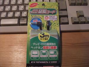

つぶやき仲間では今、チープにオーディオケーブルを作る事に各人が競っております。
これまでも、LANケーブルによるスピーカーケーブル、80ミクロンライカル線によるラインケーブルなど、傑作が完成し、各人使用しておりますが、にしやま氏がダイソーで発掘したケーブルが、今、大ブーム。
ただのステレオヘッドフォンの延長ケーブルです。3mあります。

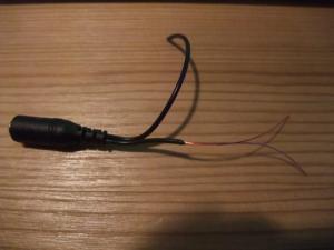

これをちょん切ってみますと、中はこんな感じ。
リッツ線で構成されております。

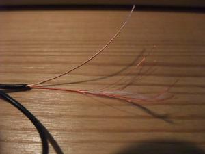

ほどくとこんな感じ。

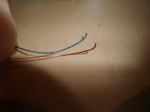

絶縁被覆込みで約80ミクロンの線が8本。芯材が入った状態で撚られています。

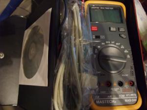

抵抗を測ってみます。
今回から、高性能なテスターを導入しました。
寄贈して頂いたKちゃんには今度何かごちそうしましょう。
さて、測ったところによりますと、3mで1.8Ωでした。以前のLANケーブル転用Verを測ると、3mで1.4Ω。やや抵抗が増えていますが、まあ、問題なし。

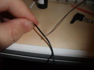

元々の外側の被覆を裂いて剥きます。
こんな感じに引っ張るだけで剝けていきます。
リッツ線は各線で絶縁処理がされているので、紙やすりで丁寧に被覆をはがします。
