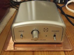

お話しを伺うと、SuperPodには同社のアンプ、TDA-100との組み合わせがベストであると。
(たしかに、アンプとスピーカーのマッチングについては、相性があるという認識は持っている。性能を引き出すため、Yoshii9はセット販売である。)

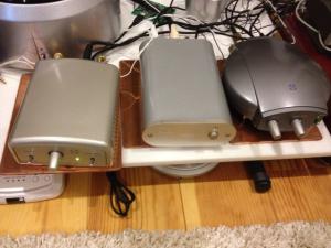

お願いをして、今回特別にお借りすることが出来たので、SuperPodの真の力で聴いてみた。

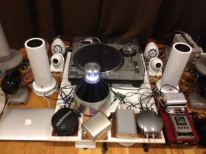

なお、音源は任天堂ディスクドライブ・・・の皮を被った、SDカードトランスポーター QLS QA550魔改造 & TDA1543 DACからの再生である。また、SuperPodは基本的にポン置きで、ラインケーブルも付属品を使用。調整などは行っていない。Yoshii9は自作インシュレータなどで置き方の工夫はしている。
価格が4倍以上するYoshii9との比較では少々厳しいが、やはりタイムドメイン印を纏う以上、避けられないということで。

アンプを替えたことで、何が変わったらこうなるのだろうか。
これまでYoshii9のアンプ、YA-1にて駆動した時に、重心が過度に低い印象であったが、これが改善された。音域のバランス感はYoshii9にかなり近づいた。
SuperPodはこのTDA-100に対してバランスよく仕上げられたわけですね。

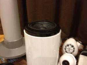

まず、キャップ。
これを外すと、音の濁りが少し取れてスッキリする。これはYoshii9の網キャップもそうなのだが、コーンの先の障害物は、聴く時には外すといい。ただし、我が家のように幼児がいる家庭ではやめておこう。餌食となる。

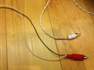

次にスピーカーケーブル。
これはYoshii9同様、ライカル線のようだが、ツイストしている。これを解いた方が気持ち音の広がり感が増す。解くと戻せないので、今回はライカル線で自作したものを比較で用いた。普段はこちら(下)を使っている。

    これは文面にするとなかなか上手く伝わらないかと思いますが、概ね部屋全体を包みます。今回のSuperPodでは前方奥行き方向に広い感じでリスニングポイントの後ろまできっちり回り込む感じではありません。これはセッティングで変わりそうですが。
    床置きですが、底はゴム(?)シートの3点支持になっています。このままでは共鳴はしていません。むしろ下手にインシュレータを置くと共鳴します。
