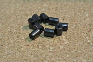

名は「Black Pearl」です。
これじゃぁなんだかわかりませんね。
正体は、ファインメットビースです。

これは「サージアブソーバコア」としてラインナップされたモノです。
電源や信号系統のヒゲノイズを取っちゃう代物といえば、概ね正解。
だったらフェライトコアでもあるじゃん、という事ですが、効きが全然違います。

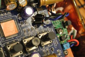

ひとまず、QA550の魔改造機であるところの、「赤い彗星」さんに組み込んでみました。
・DCインに1ペア
・QA550のデジタル回路用3.3Vレギュレータ(横濱アリス製)下流に1ペア
・QA550用クロック(NDK NZ2520SD)用3.3Vレギュレータ(TI製 TPS7A4700)上流に1ペア・TDA1543 DAC基板5V電源入口に1ペア
・I2S配線に3個
